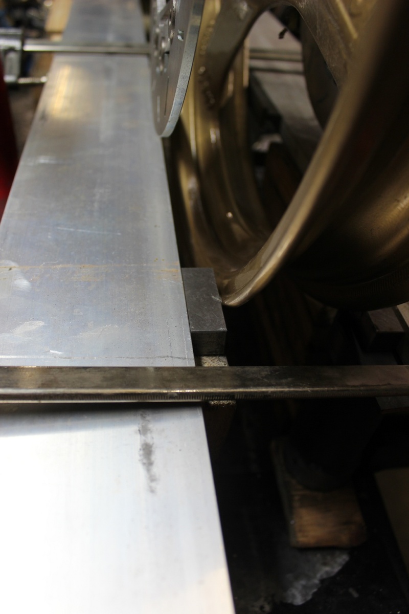

A gauche, la roue et les disques à mesurer. Au centre, le rectangle blanc est l’interface graphique, entourée de ses outils de palette graphique. En rose au-dessus, le cœur du puissant calculateur, posé au milieu des palpeurs du système de métrologie. Un autre calculateur plus puissant encore est partagé avec les autres services et utilisé de temps à autre pour les calculs les plus évolués (pour les érudits, ceux du type racine carrée ou cosinus).
Pour dimensionner la pièce, différents disques ont été mesurés. Depuis le plus ancien (250 TZ de 92), tous font 5 mm d’épaisseur et sont ajourés de partout. Le plus minimaliste est celui-ci, appartenant à une ZX10R 2011.
Pour ne pas connaître une très grande solitude dans un freinage genre Adélaïde à Magny Cours, les frettes de la GPZ feront prudemment 7 mm d’épaisseur. Elles supporteront finalement des disques flottants neufs, prévus pour une 500 CB.

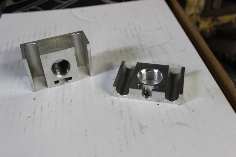

Le tube en haut à droite est interchangeable seul et taillé dans une barre qui vient d’Angleterre. C’est de l’alu type 6082 qui fait la très exacte cote de 7/8 de pouce, soit environ 22,2 mm. L’épaisseur relève d’une échelle [strike]à la con[/strike] Britannique et est d’environ 3 mm.
Les pièces des bracelets sont elles issues de barreaux de 5083 (AG5) qui a le mérite d’être soudable facilement. Les voici à la sortie des opérations de tournage.
En haut, le support du guidon en lui-même, la pièce qui pincera le bracelet et le bracelet tout en bas.
Le support de guidon passe à la fraiseuse pour le grugeage / gueule de loup / embrèvement (rayer la mention inutile) qui donnera l’inclinaison, dans le cas présent 10°. La pièce qui recevra la vis de serrage suit le même traitement, mais sans inclinaison.
On passe à la partie soudure. Pour tout tenir en place, c’est ce montage qui sera utilisé. Le bloc d’acier à droite au fond de l’étau a été usiné avec la pente de 10°. Un bloc est placé au centre du bracelet pour éviter la déformation lors de la soudure.
Les morceaux à assembler dans le montage. Le guidon en acier prévient la déformation du support de tube et repose sur le plan incliné à 10° de la photo précédente.
Pointage dessus / dessous puis soudure d’un côté.
Pointage du système de serrage, là c’est la vis qui fait anti-déformation.

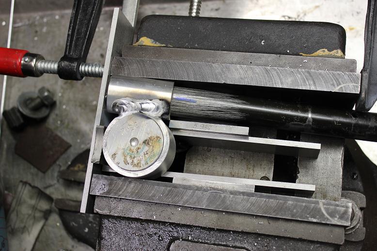

Réalisation de la fente d’élasticité qui n’est pas au centre du dispositif de serrage. La partie taraudée est deux fois plus longue que la partie lisse pour pouvoir serrer correctement sans arracher le taraudage.
Malgré les précautions prises, l’alésage porte guidon demande une petite reprise au tour après soudure.

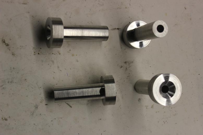

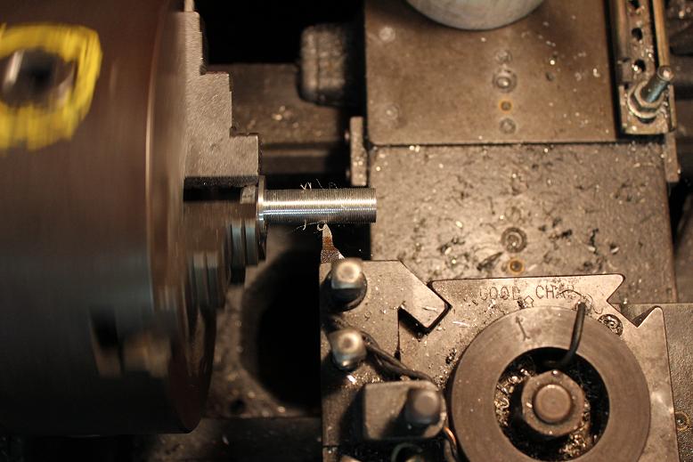

Début de la fabrication des vis de serrage (en alu Forthal type 7075), ici à la sortie du tour. Le diamètre intérieur du tube est d’environ 15,4 / 15,5 (combien est-il en pouces ?). Je dispose d’un taraud de 16 X 1,00 qui ne fera pas mordre beaucoup les filets. Pour compenser la vis est longue : 3 fois le diamètre environ.
Réalisation des six pans des vis.
Etat intermédiaire.
Filetage des vis.
Assemblage final. La vis accepte un serrage de 30 DaN.m qui devrait logiquement empêcher le guidon de jouer les filles de l’air. De plus, vu la longueur de la vis, il lui faudra quelques km avant qu’elle abandonne complètement le navire.
Montage sur la fourche. Au passage la vis au centre du té supérieur en acier jusqu’à lors a été refaite en Forthal. C’est bizarre, mais je trouve qu’avec ses guidons, elle fait tout de suite plus moto.

Ca c’était facile, les ennuis commencent. Il faut agrandir la fraiseuse, particulièrement sa table qui avec 200 mm de large a du mal à accueillir les 60 cm du bras. Après de longues réflexions et avouons-le des tentatives finies en impasses, j’opte pour des rallonges. Pour une table, finalement …
Deux bouts d’IPN usinés ensemble avec les faces aussi parallèles que le donne la machine feront l’affaire. Au final, il y a 3/100 ème de défaut de planéité. Pas mal.
Fort de ce magnifique montage, j’attaque le bras. Pour commencer, une lichette minimale dessus/dessous pour avoir les chants du bras planes et parallèles.
Changement de bridage et mise à longueur proprement des parties coupées plus ou moins sauvagement au départ. Les tubes rectangulaires sont coupés plus courts qu’à l’origine. A l’occasion, cela permettra de raccourcir l’empattement. Dans l’autre sens, des pattes plus longues vers l’arrière permettront de rallonger l’empattement si besoin est.

Le coulisseau de droite est taraudé afin de faire l’économie d’un écrou et d’une rondelle qui auraient tendance à se balader.
Réalisation des tendeurs de chaîne proprement dits. A l’origine, c’est une vis « six pans creux sans tête » (en bas) sur laquelle est soudé et usiné un épaulement (pièce finie en haut).
Détail de la liaison entre la vis et le coulisseau.
Monté avec la plaque taraudée qui fermera la coulisse sur l’arrière du bras.

Une petite séance de TIG.
Ecrou et axe bruts de soudure.
Les mêmes après usinage. Au passage la broche est percée sur toute sa longueur.
La photo n’est pas nette, on se demande ce que regardait l’autofocus. Cher lecteur, ton regard acéré aura deviné un embout conique en matière plastique (du POM) qui va s’enquiller dans le trou de la broche.
La partie cylindrique du téton est au diamètre intérieur du taraudage dans le coulisseau. La partie conique guide les filets l’un vers l’autre lorsque la broche est enfoncée avant serrage.

C’est parti pour faire deux porte-roulements qui en contiendront deux chacun soit au total dans la roue quatre roulements. On attaque les copeaux dans le Fortal.
Ebauche du trou qui recevra les roulements.
Fin d’un côté extérieur. Le trou central est à une cote comprise entre 46,96 et 46,98. Pour pouvoir rentrer les roulements sans effort excessif et qu’ils tiennent malgré tout bien en place.
Après tronçonnage de la partie usinée, reprise pour finition de l’autre côté.
Partie tournage terminée sur la première pièce. Là, c’est le petit diamètre extérieur qui est précis, pour aller se loger dans le centre de la roue comme les roulements : serré mais pas trop.

On passe à l’alignement de la roue arrière sur sa copine avant déjà en place depuis un moment. Vue d’ensemble du dispositif à base de deux règles de maçon dont une qui n’a encore jamais vu le ciment.
Les chants des règles sont pressés contre la roue avant, chacune touche en deux points de la roue …
… par l’intermédiaire d’empilements de cales pour rattraper les différences de largeur des jantes.
Preuve que la méthode n’est pas trop mauvaise et que les règles sont raisonnablement droites, la partie jante de l’arrière touche partout sans forcer.

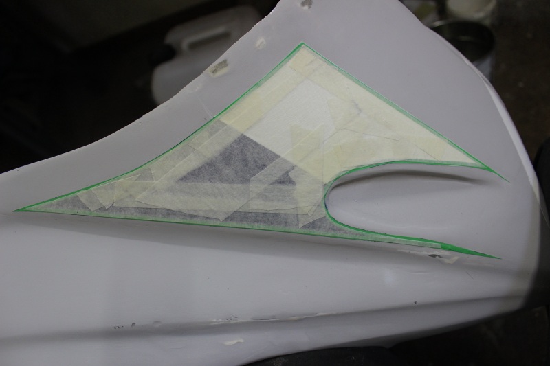

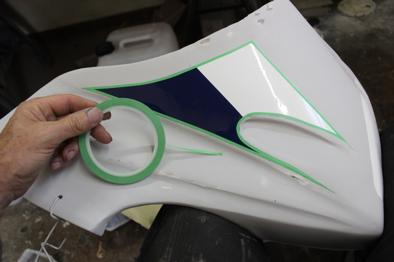

Montage des différents éléments sur la moto, pour poser les filets qui délimitent le décor.
Réalisation de patrons pour reproduire les mêmes limites sur les deux couvre-réservoirs en polyester et le réservoir acier. Même technique pour les caches latéraux (deux droits et deux gauches).
Passage du blanc.
Déplacement que quelques caches, plusieurs onctions de bleu et séchage.
Retrait de la limite bleu/blanc.
Avant de peindre avec la couleur dominante, il faut re-cacher ce qui a déjà été oint.
D’abord avec ce tirot étroit qui prend bien les virages serrés.
Le reste est masqué avec du matériel plus classique.
MacPepRiscu à l’ouvrage avec le vert.
Un des deux ensembles complets réalisés. Il manque la selle qui a été traitée en noir, afin de ressembler au mieux à la selle d’origine.
